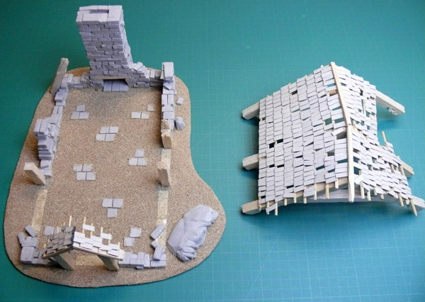

Después de mucho tiempo sin tocar la escenografía me he puesto a construir algo no muy grande y relativamente sencillo, concretamente la granja abandonada que aparece en El Hobbit Un Viaje Inesperado. Esta:
La medidas las he sacado principalmente del libro Middle-Earth - From script to screen donde aparecen dos páginas dedicadas a esta construcción. Hice mi propio plano aproximado adaptado a la escala del juego, lo imprimí y lo pegué a la base de madera para no tener que estar preocupándome de las medidas mientras construyo.
Las rocas las estoy haciendo una a una de poliestireno. Lleva bastante más tiempo que hacer la pared de una pieza pero creo que queda mejor en un edificio en ruinas como este.
La chimenea es la parte que lleva más tiempo pero al final el resultado es bastante convincente.
Ahora mismo estoy terminando el tejado. Lo estoy construyendo con madera de balsa y la idea es que se pueda poner y quitar para facilitar el juego en el interior. Por este motivo las columnas van a estar pegadas a la base pero no al resto del tejado.
Como se ve en la película uno de los lados del tejado está parcialmente hundido, así que he colocado las vigas para representar esto.
Lo próximo es colocar las tejas. Las voy a hacer de cartón y también las voy a ir poniendo una por una para conseguir conseguir más variedad.
Iré publicando los avances. Cualquier consejo o comentario es bienvenido ;)

Como siempre, precioso BOEL. Podría venir bien una foto con alguna mini por ahí, para tomarle las dimensiones a la pieza... me intriga: ¿como has hecho la base de madera y cómo le has biselado los bordes?

17 Jun 2020 18:18 #335508 por BOEL
Muchas gracias compañeros, estoy ahora poniendo las tejas una por una. Lleva tiempo pero no tanto como los bloques de piedra. Espero poner más avances en unos días.
Elrond_elf escribió: Como siempre, precioso BOEL. Podría venir bien una foto con alguna mini por ahí, para tomarle las dimensiones a la pieza... me intriga: ¿como has hecho la base de madera y cómo le has biselado los bordes?
La base está hecha con una tabla de madera DM de 0,4cm de grosor. Para biselarla rebaje primero la mayor parte del borde con el cutter y luego le di con la lija para suavizar los cortes. Mientras construyo estoy escribiendo al mismo tiempo un artículo para la web, ahí vendrá explicado todo en profundidad e incluiré también el plano.

Bueno pues ya he terminado de poner las tejas. Según lo que he podido ver en el libro, y algunas capturas por internet, uno de los dos lados del tejado está en mejores condiciones que el otro y así lo he representado. También he construido trozos del tejado sueltos para luego pegarlos por la base simulando que se han desprendido.
He terminado además la pequeña entrada a la casa, todo con madera de balsa salvo el detalle superior que está hecho con plasticard para evitar que se rompa fácilmente. Las tejas son las mismas que el resto del tejado.
Por último he pegado la arena a la base por lo que ya puedo empezar a pintar. En esta foto se ven claramente las dos partes de la granja con el tejado de quita y pon para poder jugar dentro.

Sigo adelante con el proyecto, en este caso iniciando el pintado con la capa de imprimación. Normalmente imprimo con spray (si no hay poliestireno en la maqueta) o con pincel, pero en este caso he utilizado el aerografo y el Surface Primer de Vallejo por primera vez y la verdad es que he quedado bastante contento.
La única pega es que al utilizar poliestireno de color gris he tenido que fijarme mucho para no dejarme ninguna roca sin imprimar. La próxima vez usaré poliestireno de otro color.
