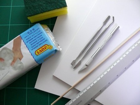

Para hacer este edificio voy a utilizar principalmente cartón pluma de 5mm para construir la estructura y pasta de modelar para darle textura de bloques de piedra. Una imagen de los materiales y las herramientas preparados para empezar...
A ver como sale. :)

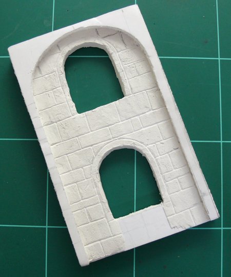

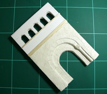

Bueno, la tarde ha dado bastante de sí. He empezado con las dos paredes que se ven en la imagen de referencia que he puesto.

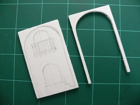

En primer lugar, en la pared que está más pegada a la muralla, he cogido una plancha de cartón pluma de 13x9 cm y le he recortado la puerta y las ventanas. Posteriormente la he cubierto de la pasta de modelar he incluso he podido empezar a tallar algún bloque de piedra.
He pegado las varillas de madera de balsa para que me sirvan de base sobre el que poner más tarde la pasta y poder modelar los pequeños salientes que se ven.
En la segunda pared he hecho lo mismo, recortar el cartón pluma y hacer los orificios de las puertas. También me ha dado tiempo a tallar algunos bloques, la verdad es que la pasta seca bastante rápido.

Uf de momento mola mucho ;) Es el típico edificio que en la película ni te fijas y la forma que tiene esestá chula, no es el típico edificio de MT. En WIPs anteriores comentaste que usabas yeso preparado (o algo así) para recubrir la madera y luego tallar los bloques. Por lo que comentas (y veo) has cambiado de material ¿cuál crees que va mejor?. La masilla esta de jovi que usas ¿es lo mismo que la DAS?
Gracias por adelantado :)
28 Ago 2011 05:32 #198257 por BOEL
Si, en otras ocasiones he utilizado yeso y madera, principalmente porque el yeso no agarra bien en el cartón pluma. A la pasta de modelar le cuesta un poco pero al final se pega bien al cartón. En esta ocasión he utilizado la de la marca Jovi, pero tengo en casa también DAS y es igual. ;)

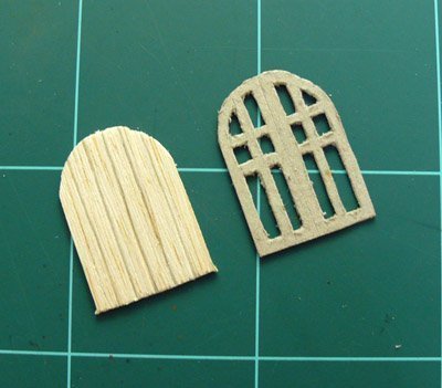

30 Ago 2011 01:49 #198361 por BOEL
Estoy ahora con las puertas de la torre y como no se aprecian mucho en la imagen, me he basado en un diseño de otro edificio de Minas Tirith, concretamente este:
Para hacerlas utilizo madera de balsa y cartón.
En la siguiente imagen se puede ver cómo queda una vez imprimada en negro junto a la primera pared que ya está bastante avanzada.

31 Ago 2011 03:45 - 31 Ago 2011 03:46 #198430 por BOEL
Gracias por los comentarios amigos.
Como bien dice Gigi, una forma barata de conseguir la pasta de modelar es en los chinos, las suelen venden por 1 o 2 euros la unidad.
Eldest escribió:
Otra cosa, ¿Con qué tienes pensado hacer el tejado?
El tejado lo haré seguramente con cartón de caja de cereales, es el método que más me gusta. Corto varias tiras y las pego de la siguiente manera.
abbadon escribió:
Fantástico proyecto. Por cierto, me llama la atención el estropajo de lavar los platos. ¿Para que lo has usado?
Gracias abbadon. Lo uso para dar textura a la pasta cuando se está secando. Presionando ligeramente con el estropajo sobre la superficie queda un parecido a losa de piedra bastante convincente. ;)
capitanmanu escribió:
Esas columnas me quitan el sueñ, como lo haces BOEL??
Gracias capitán. Las columnas están hechas con la varilla de madera de balsa que he puesto en la foto de los materiales recubierta con pasta de modelar. Para que quede lisa hay que hacerle el rodillo antes de que se seque. Una vez ha endurecido tallo los bloques y los desperfectos para quede lo más realista posible.
El capitel está esculpido de cero con la propia pasta.
