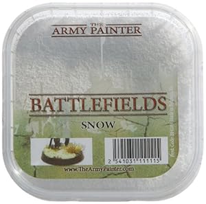

Suponiendo que te refieras a cómo decorar peanas o escenografía con nieve... yo utilizo éste producto:
SNOW Battlefields scenics, de Army Painter.
Se hace un mezcla a parte con cola blanca, más o menos 50% cada una y se aplica en la peana con algún bastoncillo, pincel viejo etc.
Resultado:
macellumeventus.blogspot.com.es/
Con la mezcla has de ir con cuidado y hacer alguna prueba para pillarle el truco. Si pones demasiada cola blanca, queda como nieve derritiéndose, con una mezcla que no es del todo blanca sino a trozos transparente.
¡Espero haberte ayudado!
