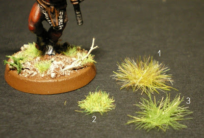

Ejemplo de otros tipos de vegetación, como matas altas:
(el borde de la peana esta pintado con marrón bestial, pero ahora las pinto con marrón chocolate (Rhinox ride en gama citadel).

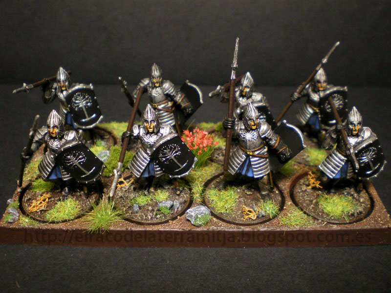

Ejemplo de una compañía de LGDA:
