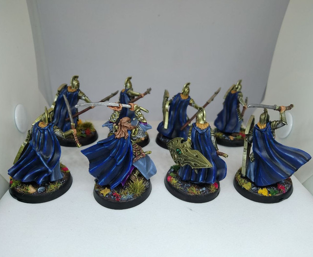

Y las fotos de la primera compañía terminada, cuanta más información nos dejes mejor, y cuantas más fotos muchísimo mejor. Un al menos con todas las miniaturas juntas, para facilitar el trabajo de las fichas de puntuación.
Y si participas en El Desafío Personalizado, explica un poco lo hecho, marca de las miniaturas o conversiones realizadas, toda ayuda es poca.
Gracias por tu participación.

29 Ene 2026 22:20 #351040 por karavatis
Yo doy por finalizada mi compañía de Enero.
ENANOS MONTARACES
Y ahora de uno en uno.
Y eso es todo por ahora, a ver si me da tiempo a acabar la mini del MasterMini, tengo dos días para finiquitarla...
