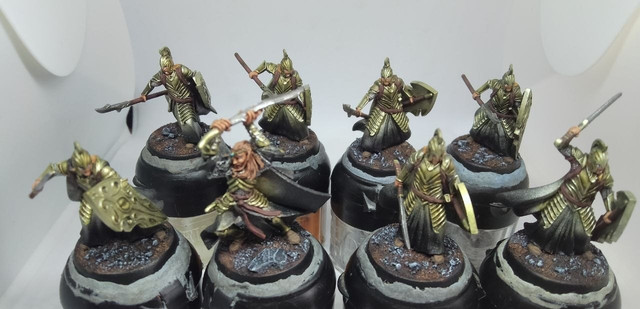

18 Ene 2026 17:13 #350995 por karavatis
Dos más también empezados.
Una pregunta. Cuando doy tintas a veces el resultado me queda demasiado brillante, no sé si es por la tinta, porque en algunos colores no me pasa, pero en otros como el verde de estas capas sí que queda brillante. ¿A qué puede deberse? ¿Quizás por ponerlo directamente, sin mezclar con agua?... no sé. No me gusta el brillo en las minis, y aunque aquí las fotos con luz lo acentúan, sigue habiendo brillo en mano, aunque menos.
Bueno, las dos minis nuevas.
Ya tengo seis casi listos.
18 Ene 2026 20:57 #350996 por Cruello DVille
karavatis escribió: Dos más también empezados.
A mí también me ha pasado a veces y lo he achacado a dos factores, sin saber a ciencia cierta si era uno, otro, o cualquier otro detalle que se me escapa.
Lo primero que he pensado es algo muy simple: la tinta está defectuosa, muy probablemente por el tiempo que lleva en el bote. Lo he pensado al comprar tintas Citadel de los antiguos botes grandes, los de 24ml, cuando ya ese formato llevaba tiempo fuera del mercado. Pero también lo he pensado al usar tintas que conservaba desde hacía tiempo.
Lo segundo: no haber agitado lo suficiente el bote antes de usar el contenido. Recuerdo un Agrax Earthshade cuyo contenido había secado muy brillante. Probé a agitarlo sobremanera antes de volver a usarlo, porque tenía la sensación de que la tinta no fluía como debía, ni al diluirla con agua. El resultado fue mucho menos brillante.
Pero insisto, no tengo ni idea de la razón real para que suceda. ¿Los pigmentos propios de cada una?
19 Ene 2026 08:59 #351000 por karavatis
Oído cocina. Voy a comprarme un bote de Barniz Ultra Mate AK, que me han recomendado varias personas, y al final pues los barnizaré, a ver si soy constante con esto, ya digo que tendré pintadas tres o cuatro mil miniaturas de ESDLA y lo más que hay 20 barnizadas...
Bueno, mi séptimo Enano Montaraz está avanzando, no he dado aún las tintas, estaba esperando a ver qué contestabais, pero lo demás está, bueno, cuando tenga los ocho como los seis anteriores, me pondré a dar más capas de luces y sombras, quiero echarles más tiempo a esta compañía que otras veces e intentar mejorar mi pintado.
Muchas gracias por la ayuda con los barnices y los brillos de las contrast.
19 Ene 2026 21:28 #351002 por Deyfrus
Efectivamente, con las tintas pasa a menudo, cuando llevan un tiempo y no agitas lo suficiente, queda ese acabado brillante.

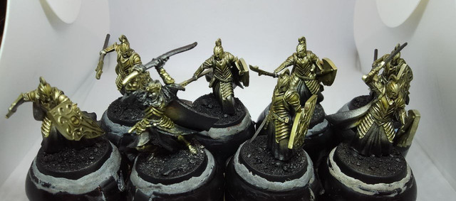

19 Ene 2026 21:29 - 21 Ene 2026 19:12 #351003 por JOHN_RAMBO
Terminadas las armaduras:
Pasos: 1.Vallejo Metal Color 77.725 con aerógrafo, 2.Tinta Shade-Camoshade aguada,
3.Shade-Camoshade y 4.Vallejo Metal Color 77.725.

21 Ene 2026 19:09 - 21 Ene 2026 19:13 #351010 por JOHN_RAMBO
Pintadas las peanas, cotas de mallas y armas:
24 Ene 2026 14:13 #351021 por JOHN_RAMBO
Seguimos avanzando.
Pintadas: armas, cintos, botas, pelo y piel.
26 Ene 2026 19:43 #351027 por karavatis
El último también listo, vaya como brillan las capas verdes, ahora tocan retoques, algunas luces más, las peanas y por supuesto borrar ese brillo con el barniz ultramate...
